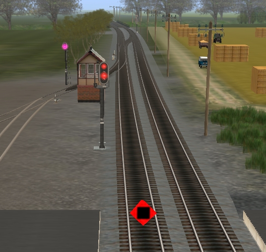

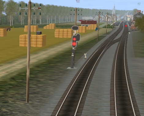

Voilà, j'ai corrigé les signalisations.
J'ai même remplacé le croisement par un "fixed track" qui s'appelle "Turnout Diamond ..." J'espère ainsi "relier" les 2 voies ...
Mais le résultat attendu n'est toujours pas au rendez-vous.
En image :
Ici, le TGV va s'engager (le signal est vert) alors qu'il y a un train de marchandise au milieu de la voie.
Et là le signal n'empêche pas le train de marchandise de traverser le TGV
J'imagine qu'un trigger poser juste sur le croisement pourrait indiquer aux signalisations que la voie est occupée ...
Mais comment dois-je m'y prendre.

d'abord, les signaux doivent être éspacés d'une longueur permettant à un train de s'arrèter avant le signal suivant en cas de besoin.
l'aiguillage devant le TGV le fait passer devant le train bleu... le train bleu a un feu au vert... quel est ce signal?...
(désolé, mes yeux n'ont plus 20 ans...)
