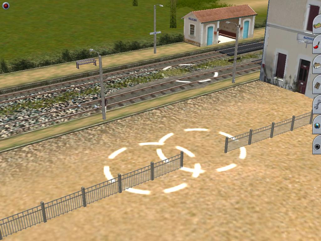

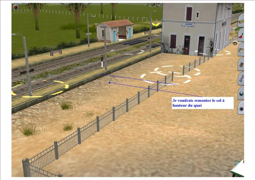

Bonjour.
J'ai un problème.Si vous pouviez m'aider à le résoudre, ce serait avec plaisir.
Je joints plusiaurs photos pour essayer de comprendre mon souci.

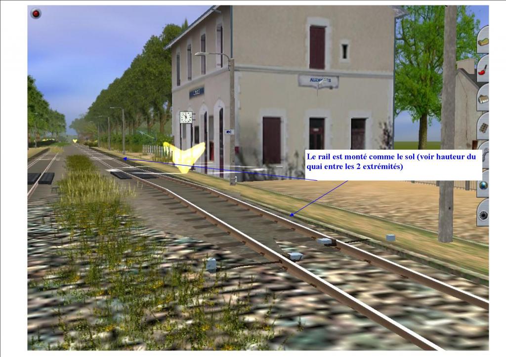

Vous pouvez voir le sol beaucoup trop bas par rapport au quai.Je voudrais essayer de remonter le sol sensiblement au niveau du quai.
J'ai essayé, mais meme en mettant le rayon au minimum, le sol remonte bien mais la voie ferrée aussi.Si je clique sur la voie pour la mettre au niveau du sol, tout revient comme au début.
Je ne sais pas comment proceder.Peut etre y a t'il une astuce?
Merci pour vos réponses.
Georges

MessagePosté le: Dim 6 Déc - 15:05 (2009)    Sujet du message: Mettre le sol à hauteur du quai Répondre en citant
Je pense comprendre ton probléme et j'ai eu le meme....
Je voulais faire pareil que toi... et malheureusement je n'ai pas trouver de solution
Meme le pinceau le plus petit est toujours a l'echelle de 10m... donc il agit sur 1 carré jaune entier !
La seule solution que j'ai trouver est d'élargir le quai avec un autre quai ou un spline ressemblant a une dalle en béton...
Changer la texture pour qu'elle soit identique au quai utiliser.. ( dans le CMP )
Joindre la dalle au quai le plus précis possible...
Et ensuite monté le terrain a niveau...
