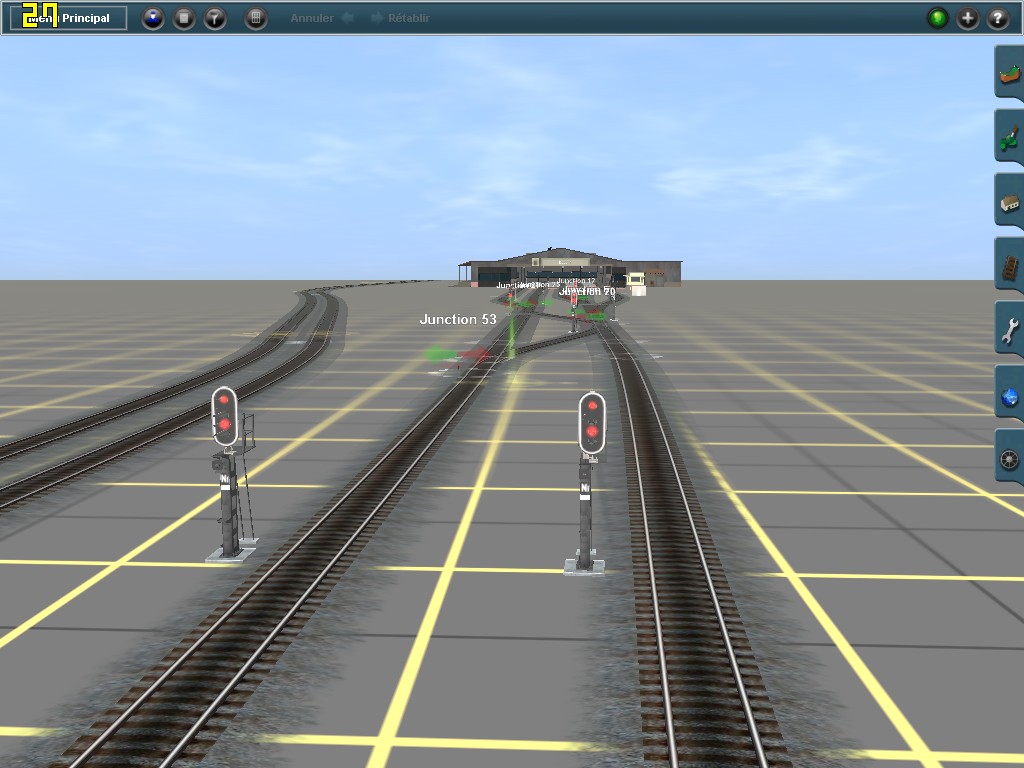

j'arrive pas a poser mes feux de voies tres souvent j'ai les feux qui restent rouge et cela me dit
la voie en aval n'est pas signalee ou alors terminus ou fin de voies

Si le feux te dit "la voie en aval n'est pas signalée", c'est qu'il te manque un autre feux entre celui ci et le suivant.
Si le feux te dit "terminus fin de voie", c'est que c'est le dernier feux et qu'il n'y en a pas après.
En espérant avoir été clair dans mes explications Okay

merci a toi mais je comprend pas ou il me manque des feux
et je comprend pas non plus pourquoi c'est fin de voie ou terminus alors que le rail continu

MessagePosté le: Jeu 26 Nov - 21:45 (2009)    Sujet du message: feux signalisation Répondre en citant
voici un screen bambi

Salut Loulou
Pour placer la signalisation, je t'encourage à visiter l'excellent site de CarréWeb (http://www.carreweb.fr/).
En général, on place des signaux de type carré, non franchissables (deux feux rouges ,NF) devant les aiguilles à protéger et des signaux de type sémaphore, franchissables (un feu rouge, F) pour le cantonnement (expacement). En fin de voie, tu peux placer soit un heurtoir, soit un signal type sémaphore. Sur les voies de services, le carré est violet.
En réponse à Cater58, les triggers ou déclencheurs ne sont utiles que s'il y a une action associée. Près d'un signal, tu peux par exemple placer un crocodile qui sert de trigger pour jouer un son au passage du train (répétition du signal en cabine), ou un trigger pour changer la direction d'une aiguille. Si tu n'associes pas une action, nul besoin de trigger près du signal.

MessagePosté le: Ven 27 Nov - 13:57 (2009)    Sujet du message: feux signalisation Répondre en citant
un fin de voie, c'est obligatoirement un heurtoir (visible ou invisible), le sémaphore ou le carret violet servant à protèger ce qu'il y a au delà, or apres un heurtoir, il n'y a rien.. par contre, des heurtoirs sont surmonté d'un feu rouge s'ils sont sur une voie principalr, ou violets si c'est ue voie secondaire.

MessagePosté le: Mer 2 Déc - 08:16 (2009)    Sujet du message: feux signalisation Répondre en citant
Salut Marek
Ce que j'entendais par fin de voie ce n'est pas seulement les extrémités de voie de service ou de voie principale que l'on équipe en effet d'un heurtoir visible ou non, mais aussi l'extrémité d'un tracé en bout de map où l'on place un portail d'entrée/sortie. Un heurtoir empêcherait un train de franchir le portail et de quitter la map, d'où l'usage du sémaphore.

J'ai le même problème avec mes signaux Help   Si je place 2 signaux sur un canton ok tout vas bien le 1er  orange & le dernier rouge, mais des que je met un aiguillage mon 1er feu devient rouge ! meme si apré mon aiguille je met un signal il reste rouge ! & c'est quoi un feux scripté ??? Merci d'avance Smile
