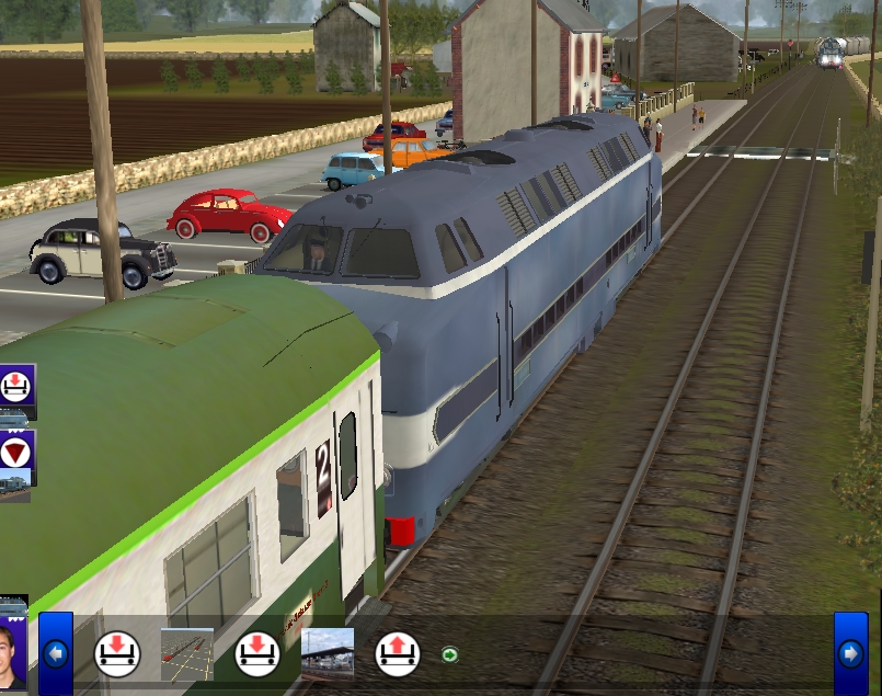

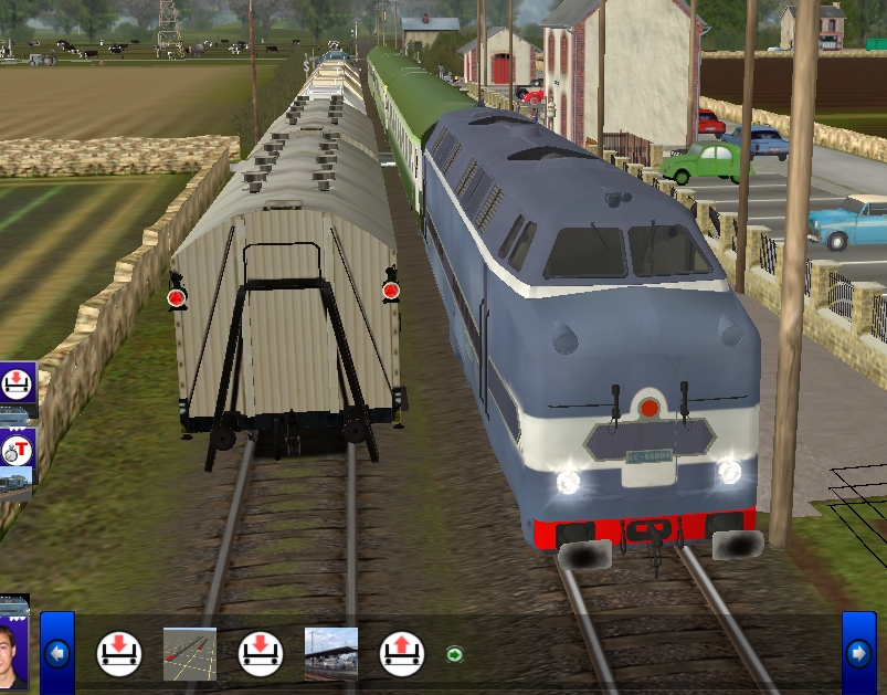

image 1 le repère de voie d'évitement.

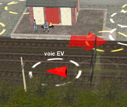

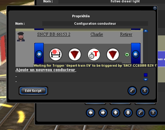

image 2  l'ordre de route du conducteur du train 2: (une attente,) le repère d'evitement, le trigger**, (et un repère de destination)
réfléchiattendre que le trigger "depart train EV" soit actionné par "SNCF 65000 BZH 1"

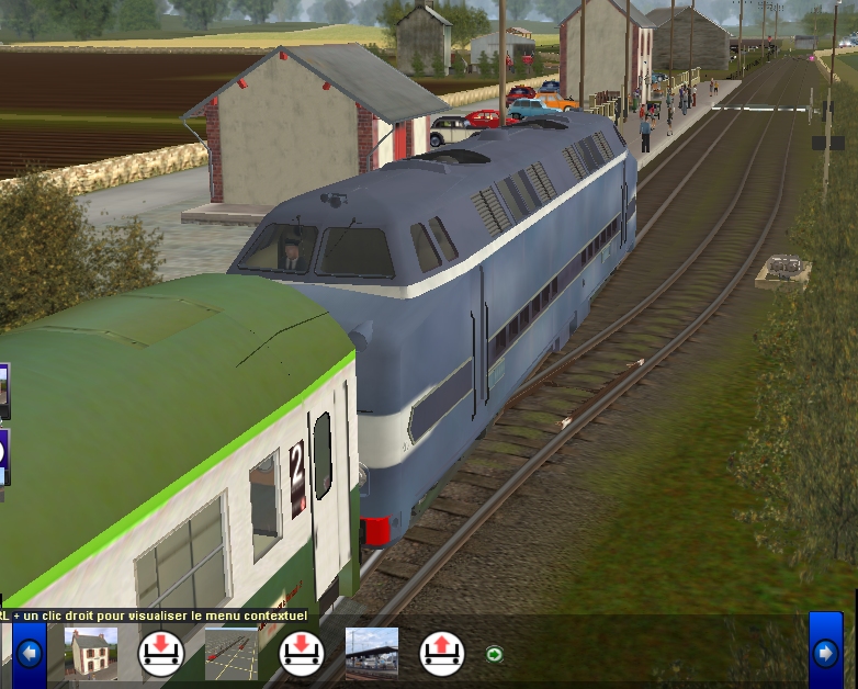

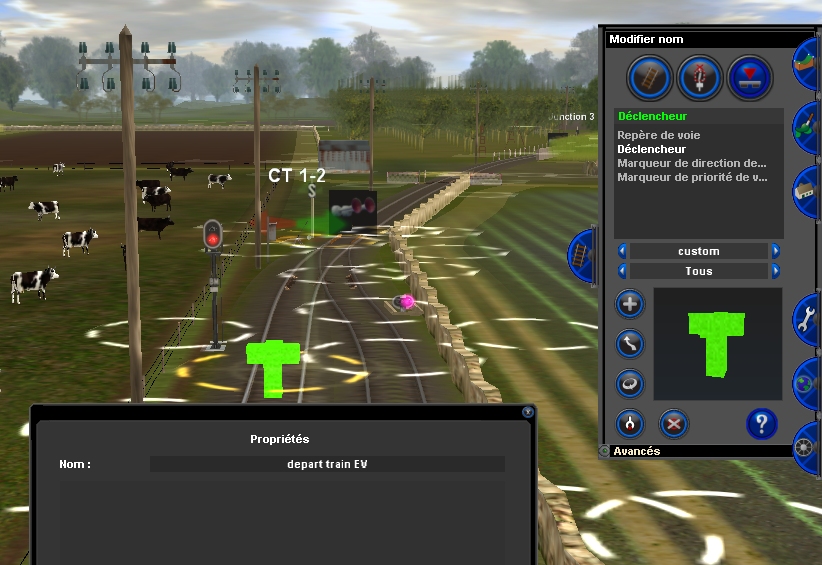

image 3  le trigger placé sur la voie 1, où passera le train 1 prioritaire, qui l'actionnera.

le train 2 quitte la gare 2, sur la voie unique, en direction de la gare 1 (sens pair).
le train arrive en gare 1, voie 1 (sens impair)
le train 2 s'engage dans la voie d'évitement
les 2 trains arrètés en gare
le train 1 repart, actionnant le trigger placé avant le sémaphore
le train 2 repart, feu blanc, voie 1 libre...
voilà comment 2 trains se croisent... une voie d'évitement, un repère et un trigger...
