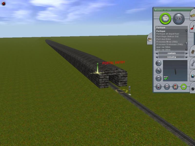

Bonjour titi120, voici quelques images des possibilités du portail de trains.
Voici l'un des deux portails que j'utilise. Pour ouvrir l'onglet tu clic sur le point d'interogation que j'ai selectionnés, puis sur le portail.

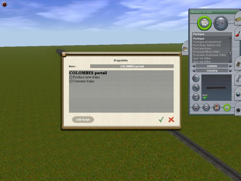

Tu as deux fonctions principale. La premiere est de produire des trains et la deuxième de les consommer.

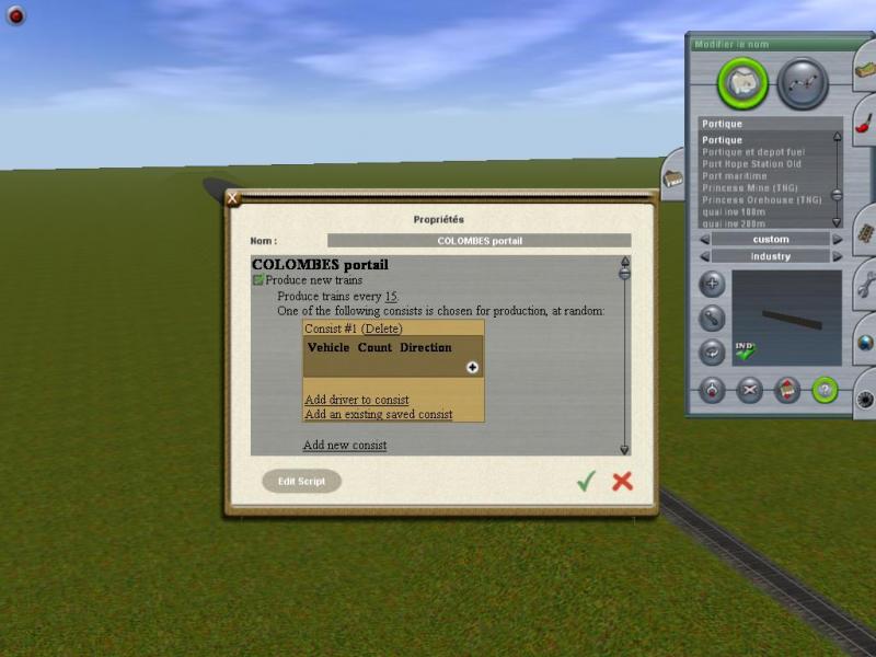

Voici la production de train. Tu choisis le temps "en minute" d'intervale entre chaque train produit.
Aprés tu peux au choix faire un convoi de ta conception à l'aide du +,
en dessous tu mets le conducteur de ton choix et tu y ajoute les ordres de conduite,
pour finir tu peux mettre un convoi prédéfini.

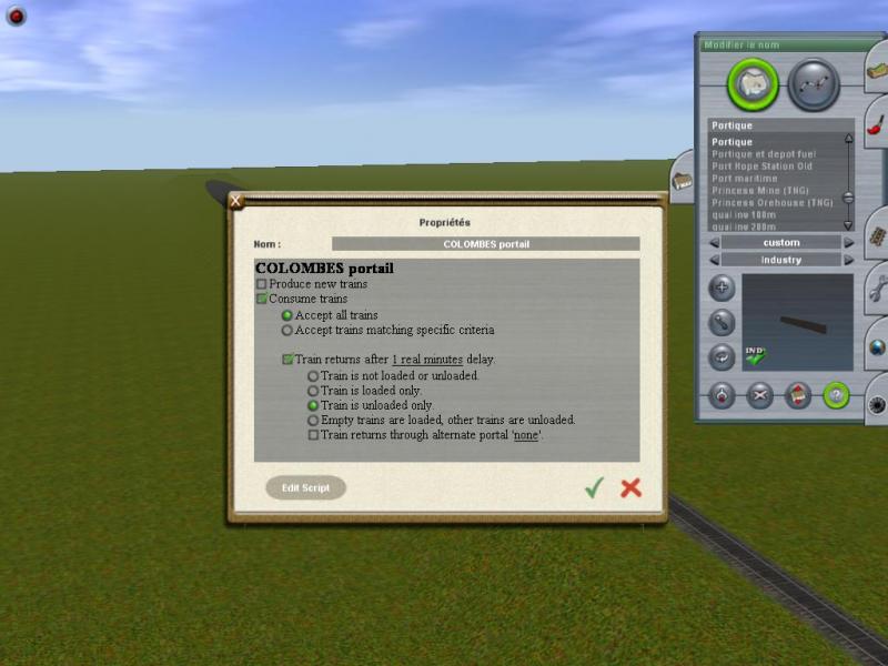

Ici c'est la consomation des trains ou tu peux faire sortir le convoi de la carte definitivement ou le faire revenir aprés un certains temps.
Pour le reste il te faut juste un peu de compréhension en anglais.
