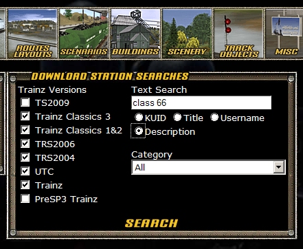

MessagePosté le: Mar 22 Sep - 18:59 (2009)    Sujet du message: Modifié fichier Config (Urgent) Répondre en citant
oui, c'est pourtant ce que j'avais comme manquant, j'ai pas cherché à comprendre... et ça marche!.. Laughing
MessagePosté le: Mer 23 Sep - 10:16 (2009)    Sujet du message: Modifié fichier Config (Urgent) Répondre en citant
Vous l'avez trouvée où cette fameuse Class 66
MessagePosté le: Mer 23 Sep - 10:59 (2009)    Sujet du message: Modifié fichier Config (Urgent) Répondre en citant
dans http://www.auran.com/RS2004/DLS.php
il faudre écrire et cocher exactement comme moi
