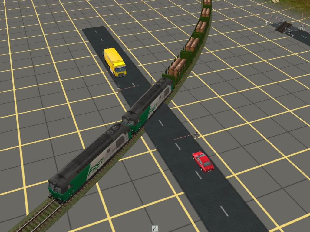

Bonjour a tous
Je vous fais part d'une de mes découverte sur la DLS... Enfin pour ceux qui ne connaitrai pas ce système !
Il s'agit d'un passage a niveau customisé. Ca permet de faire un passage a niveau adapter a une configuration ne rentrant pas dans les critéres de ceux qui on été réalisé pas nos créateurs.
Pour le faire il faut déjà télécharger plusieurs dépendances dont en voici le nom :
ATLS Controller V2.0 Kuid:76656:500010
ATLS Trigger V2.0 Kuid:76656:500016
ATLS Traffic Stopper Kuid:76656:500017 (optionnel pour arrete les Voitures )
ATLS Traffic Slave Kuid:76656:500012 (lie au Traffic Stopper)
(Le tout est du créateur "boat")
Les dépendances ci dessus sont le moteur du passage a niveau, mais il faut aussi d'autres dépendances pour construire le PN :
ATLS BE PN Feu-Avertisseur kuid2:190624:700061:1
ATLS BE BPN GA 3m-6m kuid2:190624:600092:1
ATLS BE BPN DR 3m-6m kuid2:190624:600091:1
(Le tout est du créateur "adrian19")
Toutes les dépendances cité ci dessus de "adrian19" on été utilisé dans mon exemple ci-dessous, mais il existe d'autres assets du meme auteur pour faire des PN d'un autre style !
(PS: La dimension du screen est une erreur de ma part... Si il peut etre recadrer hésité pas ! j'sais pas le faire.... :mrgreen: )
Par contre le seule complexité de ce systéme est la configuration de tous les assets.
Chacun des assets, par l'intermédiaire de la fonction edition "?" de Trainz, est éditable. Cela permet de configurer le PN de maniére a ce que les barriére ce baisse, les feux Avertisseur clignote, et de bloquer le trafic lorsque un train arrive.
Pour explication plus détaillé de ce systéme hésité pas a me poser des questions auxquelles je me ferai un plaisir de répondre.
Je ne peut pas donner trop de détails de ce système vu que moi meme je suis entrain de le découvrir et que pour l'instant je n'en connais que le modéle de fonctionnement cité ci-dessus !
En espérant que cela puisse vous aider dans vos maps Wink

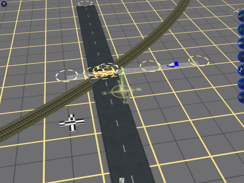

bonsoir les amis,
Comment as-tu pour paramétrer le PN pour qu'il fonctionne en voie unique? (j'ai tout essayé mais rien n'y fait).
Trainzymer
Je raccroche et je décroche bien mon général!
Mais pas si vite!
MessagePosté le: Sam 18 Juil - 00:14 (2009)    Sujet du message: Passage a niveau customisé Répondre en citant
Déja tu clique avec le " ? " sur le ATLS controler et tu regle le canal par exemple " 1 " puis en dessous là ou il y'a marquer route tu clique sur le "moins" tu devrais voir apparaitre en dessous une ligne marquer Mode Level Crossing, puis il faut que tu configure le trigger les barriéres et la cloche si y'a sur le meme canal que l' ATLS Controller ( Dans l'exemple c'est le canal " 1 " )
Si ça ne marche pas je te posterai quelques screens... Je découvre moi aussi ce principe et je ne le connais pas encore parfaitement...
Colonel Blanchet
Inscrit le: 12 Juil 2009
Messages: 37
Localisation: Limousin
ville: tulle
Date de naissance: 24/12/1983
Masculin Capricorne (22déc-19jan) 猪 Cochon
Point(s): 37
MessagePosté le: Sam 18 Juil - 00:24 (2009)    Sujet du message: Passage a niveau customisé Répondre en citant
je l'ai fait c'est pour paramétrer les trigger qui ce situe sur les rails??
Trainzymer
Mais pas si vite!
MessagePosté le: Sam 18 Juil - 00:41 (2009)    Sujet du message: Passage a niveau customisé Répondre en citant
Moi je regle le trigger sur " Leaving " mais je t'avoue que je ne sais pas trop si c'est le bon reglage...
Enfin pour les tests que j'ai pu faire ça a l'air de bien marcher...
La ligne en dessous du canal est " asset is .............. ( SPL ) et puis en dessous j'clique sur le texte souligner jusqu'a a avoir " Leaving "
J'ai TRS2008 et je n'est fait des tests que avec cette version !
Colonel Blanchet
Messages: 37
ville: tulle
Point(s): 37
MessagePosté le: Sam 18 Juil - 09:02 (2009)    Sujet du message: Passage a niveau customisé Répondre en citant
ok merci je vais essayer ça.
