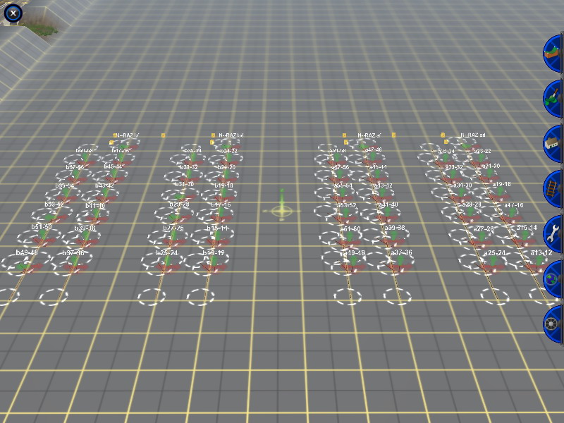

Pour le système d'automatisation de débranchement,

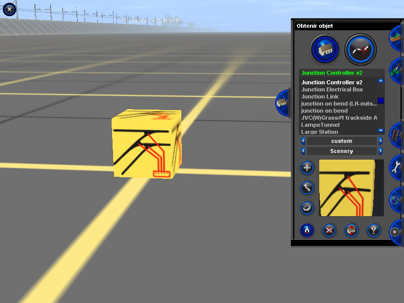

je voulais réussir à faire un débranchement sans bouger toutes les aiguilles à chaque fois, pour permettre de rester dans la machine de manoeuvre, et j'avais trouver un ordre de conducteur qui permettais de faire tourner une aiguille à un conducteur (à gauche, au milieu, ou à droite), le problème c'est que le jeu ramai quand je mettais plus de 3 aiguilles d'affilés à manoeuvrer, du coup j'ai penser à un petit système qui permettais de tracer une voie de débranchement en manoeuvrant qu'une seule aiguille, pour ça j'ai trouver un objet très utile : "junction controller".
Je vais mettre des screens du programme en question et peut-être une vidéo si j'y arrive.
EDIT
Voici les images la vidéo plus tard
Voila le programme en question qui gère la redirection des wagons passant en bosse un bout de programme ce situe sur la bosse également
Et voici ce petit objet qui ma bien rendu service....

Pour le junction controller il est tout simple à utiliser, tu le place, tu rentre des infos dedans, sa se presente comme ceci :
bouton ajouter : ajout d'une ligne de fonction
sur cette ligne 2 colonnes : celle de gauche est l'aiguille maître et à droite, celle qui obéit.
par exemple : une aiguille avec 2 direction : directionA -- directionB
laiguille sur le terrain donne directionA
Dans le junction controller tu coche la case RIGHT
Reste a choisir l'aiguille qui obéira
aiguille esclave avec 3 directions : D1 -- D2 -- D3
tu coche la case LEFT
tu valide
Après sur le terrain il se passera la chose suivante :
chaque fois que l'aiguille maitre donnera la direction de droite, l'aiguille esclave donnera à gauche, mais ne retournera pas a sa position initiale même si l'aiguille maitre revient à sa position initiale, pour se faire il faudra ajouter une nouvelle ligne.
En gros pour le débranchement automatique je dois avoir environ 500 ligne de configuration pour gérer 50 voies, et une cinquantaine d'aiguilles, pour le triage de Gevrey du moins.
je ferais un tuto un peu mieux fait pour ceux qui sont intéressé par un débranchement automatique pour triage, car la on à survolé le sujet
