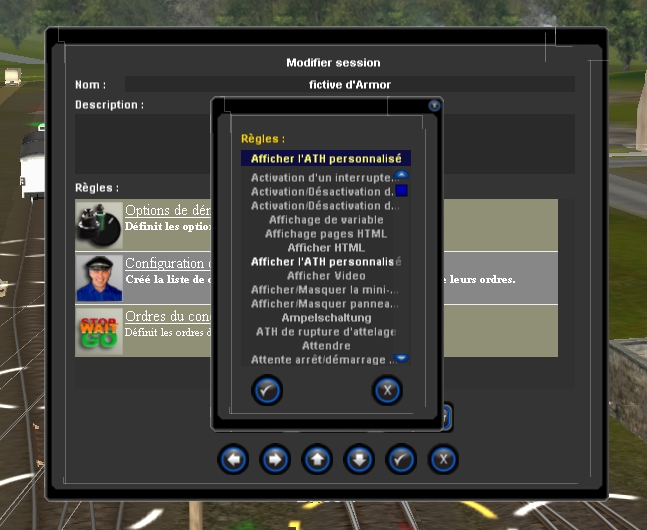

MessagePosté le: Mar 23 Fév - 11:39 (2010)    Sujet du message: Distance km des voies Répondre en citant
il y est.
dans "options de demarrage", il faut choisir "ajouter" une liste va apparaitre:
valider, enregistrer...
